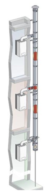

Das Abgassystem 3 CE P Multi + von Poujoulat ermöglicht den Betrieb modernster Gasbrennwertkombithermen in Mehrparteienhaus aus den fünfziger Jahren. Es ist das einzige auf dem deutschen Markt zugelassene System zum Anschluss von bis zu 20 raumluftunabhängigen Thermen.

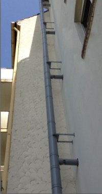

Systembesonderheiten bei den beiden Anlagen in Kassel: Typ Poujoulat 3 CE Multi+ 130/194 Innendurchmesser 130 mm, Außendurchmesser 194 mm, im Zwischenraum 32 mm hochverdichtete Dämmung, Höhe pro Anlage rd. 16 m, der Durchmesser des waagrechten Abgangs zu den Brennwertkombithermen von Wolf misst 80 mm innen und 125 mm außen. Der Ringspalt von 22 mm dient der Verbrennungsluft-Versorgung der jeweiligen Gasbrennwertkombitherme.
Die waagerechten Verbindungsleitungen zu den Thermen sind in der Länge kürzbar. Dadurch ist der notwendige Abstand individuell herstellbar.

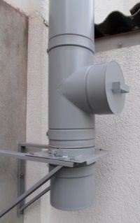

Das „Fundament“ jeder Abgasanlage, die Wandkonsole. Unterhalb der Konsole die Kondensatschale mit integriertem Siphon.

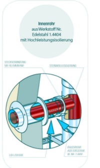

Verbindungsleitung mit Wanddurchdringung im Detail. Bilder: Poujoulat

Dieses von Poujoulat entwickelte System ist ein dreischaliger Schornstein für Brennwertgeräte in Mehrfachbelegung und wird außen am Gebäude installiert. Das System arbeitet im Überdruck (P1) und ein speziell entwickelter Anschluss sorgt für die individuelle Luftzufuhr in jeder Therme.
