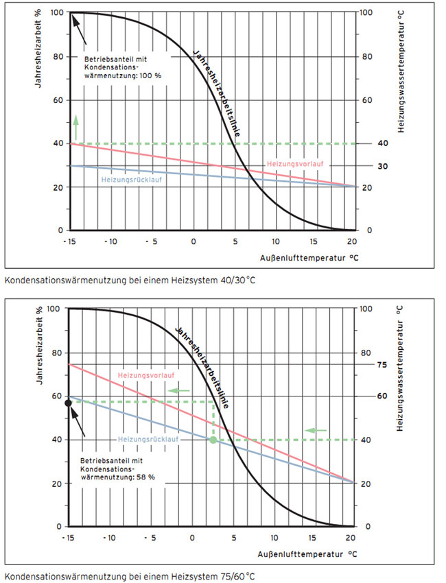

Die hohe Effizienz der Brennwerttechnik wird nur dann...
Die hohe Effizienz der Brennwerttechnik wird nur dann erreicht, wenn über lange Betriebszeiten die Rücklauftemperatur weit unter der Taupunkttemperatur des Abgases liegt.
