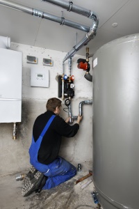

Ein weiterer wichtiger Punkt in der Planung eines neuen Gas-Brennwertsystems ist das Zusammenspiel mit dem Abgassystem. Hier sind in jedem Fall Hersteller zu bevorzugen, die systemzertifizierte Abgasanlagen anbieten. So können in der Kombination von Wärmeerzeuger und Abgasanlage keine Probleme entstehen. „Durch die Systemzertifizierung wissen wir im Vorfeld genau, wie lang die Rohrleitungen sind oder welche Materialien verwendet werden. Dadurch sind die Abgassysteme von der planungstechnischen Seite her immer richtig dimensioniert“, beschreibt Christmann das Vorgehen des Remscheider Herstellers. „Probleme könnten dann ausschließlich in der Installation entstehen.“
Genau geprüft werden sollte auch in der Planungsphase, ob das bestehende Heizgerät raumluftabhängig oder –unabhängig betrieben wurde. Bei raumluftunabhängiger Betriebsweise des neuen Gas-Brennwertgerätes muss die von außen zugeführte Verbrennungsluft entsprechende Kriterien hinsichtlich ihrer Sauberkeit erfüllen. Wird das Gas-Brennwertgerät dagegen raumluftabhängig betrieben, muss der Heizraum entsprechend dimensioniert sein, um genügend Verbrennungsluft dauerhaft zur Verfügung zu stellen. Außerdem sollte dann von vorneherein kontrolliert werden, ob im Heizraum Chemikalien gelagert oder verwendet werden. Durch die kompakten Abmessungen und die hohen Effizienzgrade moderner Gas-Brennwertgeräte leidet grundsätzlich jedes Gerät darunter, wenn die angesaugte Luft beispielsweise permanent Spuren von Waschpulverzusätzen, Lacke oder Stäube enthält. Außerdem muss geprüft werden, ob eine Nebenfeuerstelle im Gebäude, wie z. B. oft ein Kaminofen mit einem weiteren Abgaszug über den gleichen Schornstein geführt wird. So könnten Gas-Brennwertgeräte bei raumluftunabhängiger Betriebsweise die Verbrennungsluft aus den Abgasen des Kaminofens ziehen. Erhebliche Verschmutzungen und Fehlfunktionen des Wärmeerzeugers wären so vorprogrammiert.
Abschließend muss darauf geachtet werden, dass bei einer Gas-Brennwertanlage Kondensat anfällt, das abgeführt werden muss. Hierfür ist zum einen – anders als beim oft vorab installierten Heizwertgerät – ein entsprechender Abfluss erforderlich. Weil das Kondensat aus Gas-Brennwertgeräten einen leicht sauren pH-Wert hat, dürfen bei der Ableitung weder Kupferrohr noch Betonwerkstoffe eingesetzt werden. Wird das Kondensat einfach ohne Prüfung in einen bestehenden Bodenablauf geleitet, besteht immer die Gefahr, dass die Materialien auf Dauer beschädigt werden können. Eine Neutralisation des Kondensates hin zu einem neutralen pH-Wert ist bei Gas-Brennwertanlagen gem. ATV-DVWK-A 251 erst ab einer Leistung von 200 kW erforderlich.
Die Installation:
Von der Planungs- übergehend zur Installationsphase ist am Aufstellort insbesondere der Wartungs-Freiraum um das Gas-Brennwertgerät zu beachten. Alle Bauteile müssen einfach und sicher erreicht werden, um die künftige Wartung gewährleisten zu können. „Unsere Fachhandwerkspartner sind hier entsprechend geschult und können schnell beurteilen, welche Installationsräume erforderlich sind“, verweist Christmann auf die Notwendigkeit zu Trainings auf die Heizgeräte. „Gerade bei neuen Heizgeräten oder bestehenden Einbausituationen, die im Baubestand nur wenig Raum an der bislang belegten Fläche aufweisen, ist es jedoch wichtig, im Zweifelsfall auch eine andere Position für das neue Heizgerät zu suchen und umzusetzen – auch wenn dafür die entsprechenden Anschlüsse an das Wärmeverteilnetz verlegt werden müssen.“
Bei der eigentlichen Installation kommt es insbesondere auf die richtigen Rohrmaterialien und Dichtungswerkstoffe an. Sind die richtigen hydraulischen Bauteile ausgewählt und eingesetzt worden? Sind die Funktionalitäten des Reglers mit seinen Möglichkeiten verinnerlicht? „Grundsätzlich empfehlen wir bei jeder Installation die Abarbeitung von Checklisten, die wir für jedes unserer Heizgeräte unseren Fachhandwerkspartnern zur Verfügung stellen“, so Christmann.
Zu den am häufigsten nicht beachteten Erfordernissen bei der Installation einer Gas-Brennwertanlage zählt die nach VDI 2035 verpflichtende Aufbereitung des Heizungswassers. Gerade für die modernen und hocheffizienten Heizgeräte ist es sehr wichtig, die VDI 2035 und die Herstelleranforderungen an die Wasserqualität zu beachten. „Früher sind bei fehlender Heizungswasser-Stabilisierung Kessel korrodiert oder Dichtungsmaterialien in der Heizanlage auf Dauer in Mitleidenschaft gezogen worden“, berichtet Christmann. „Heute schafft die VDI 2035 einen klaren Rahmen. Dazu gewährleistet ein entsprechend aufbereitetes Heizungswasser über geringere Systemablagerungen auch eine gleichbleibend hohe Effizienz des Gesamtsystems.“
Darüber hinaus sind es insbesondere Verdrahtungsfehler und die falsche Positionierung von Fühlern, die bei der Installation von Gas-Brennwertgeräten entstehen können. Dabei werden Fühler z. B. in der falsche Tauchhülse montiert. Dies verursacht bei der Inbetriebnahme zwar noch keinen Fehler, fällt aber später durch Fehlfunktionen im System oder eine Unterversorgung mit Wärme oder Warmwasser auf. „Natürlich sind hier auch wir als Hersteller in der Pflicht. Deswegen statten wir unsere Geräte seit Langem an allen Stellen, wo dies möglich ist, mit nicht verwechselbaren Steckverbindungen aus oder kennzeichnen sie farblich. Unabdingbar ist aus unserer Sicht aber wie bereits erwähnt das Abarbeiten einer einfachen Checkliste“, empfiehlt Christmann. „Auch der geübteste Fachhandwerker kann bei einer Installation unter Zeitdruck etwas übersehen oder vergessen. Eine Checkliste hilft dann, auch derartige Fehler schnell zu entdecken. Im Betriebszustand müssen sie dagegen oft langwierig diagnostiziert und gesucht werden.“

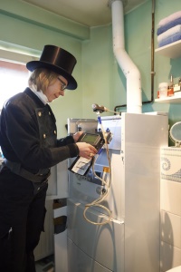

Alle Heizgeräte, die einen Brennstoff verbrauchen und damit Medien wie Gas und Luft aufnehmen verschmutzen im Laufe einer Heizperiode. Deswegen sollte jeder ausführende Fachhandwerker zur Übergabe der Heizanlage an den Endkunden einen Wartungsvertrag für die neue Heizanlage empfehlen. Im Zuge der Wartung sollte dann nicht nur eine rein optische Kontrolle durchgeführt werden, sondern das Brennwertgerät gereinigt und Verschleißteile gewechselt werden. Insbesondere die Sicherheitseinrichtungen sind dabei ebenfalls zu überprüfen. Selbstverständlich sollte auch die Abgaszusammensetzung gemessen und das Gas-Brennwertgerät ggf. wieder entsprechend eingestellt werden. Abgerundet wird die Wartung der Heizanlage mit der Kontrolle des Heizungswassers, einer bedarfsweise fachgerechten Nachspeisung und Dokumentation im Anlagenbuch. Nur so lassen sich eine langfristige hohe Effizienz und ein störungsfreier Betrieb gewährleisten. „Eine entsprechende Wartung dauert mindestens eine Stunde und hat natürlich auch ihren Preis für den Endkunden, dient aber letztendlich dem einwandfreien und wirtschaftlichen Betrieb der Heizanlage“, erläutert Christmann abschließend.
