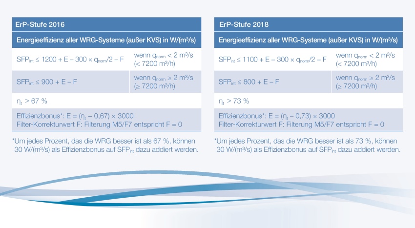

ErP 2018 für mehr Energieeffizienz
Auch Zwei-Richtungs-Lüftungsgeräte unterliegen mit...
Auch Zwei-Richtungs-Lüftungsgeräte unterliegen mit der ErP 2018 höheren Anforderungen. Mit den Lüftungsgeräten von Airflow sind Profis immer auf der sicheren Seite, denn sie erfüllen zuverlässig alle geforderten Werte. Bild: Airflow
