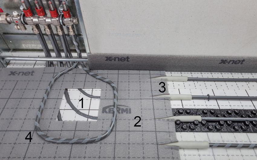

NEU: x-net connect plus für erhöhten Schallschutz nach VDI 4100
x-net connect – Fußbodenheizung nach EnEV. Das einmalige...
x-net connect – Fußbodenheizung nach EnEV. Das einmalige Verbindungssystem ermöglicht einen effizienten und kontrollierten Heizbetrieb, indem es die Heizwärme vor dem Fußbodenheizungsverteiler gezielt unter dem Estrich durchleitet. 1)Zweiseitig kaschierte EPS-Systemplatte x-net connect base mit eingeschnittenen Zuleitungen – jetzt NEU auch als Variante für erhöhten Schallschutz nach VDI 4100 2)Systemplatte x-net connect cover 3)Übergangsbereich der durchlaufenden Zuleitungen von unten auf die verschiedenen x-net Systeme (C17 Klettsystem, C11 Noppensystem, C12 Tackersystem oder C16 Clip System) 4)Separat ausgebildeter Heizkreis mit Klettrohr in der Ebene über den durchlaufenden Zuleitungen – einzeln zu regeln und damit EnEV-konform Bild: Kermi
