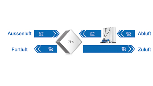

Bei diesem Beispiel wird die Abluft in dem Verdunstungskühler...
Bei diesem Beispiel wird die Abluft in dem Verdunstungskühler von 60 % auf 96 % relative Feuchte befeuchtet und dadurch von 25 °C um 5 K auf 20 °C abgekühlt. In der Kreuzstrom-Wärmerückgewinnung wird so die Außenluft von 32 °C auf 23 °C gekühlt. Ohne die Verdunstungskühlung wäre die Außenluft in der Wärmerückgewinnung nur auf 27 °C gekühlt worden.
