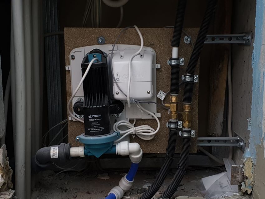

In der Wand wird hinter einer fliesengroßen Revisions-Öffnung...
In der Wand wird hinter einer fliesengroßen Revisions-Öffnung die Membran-Pumpe angebracht. Sie ist zur Schallentkopplung auf einer Platte angebracht. Die Pumpe ist mit einer dünnen Abflussleitung (Durchmesser 22 mm) mit dem Duschboard verbunden.
