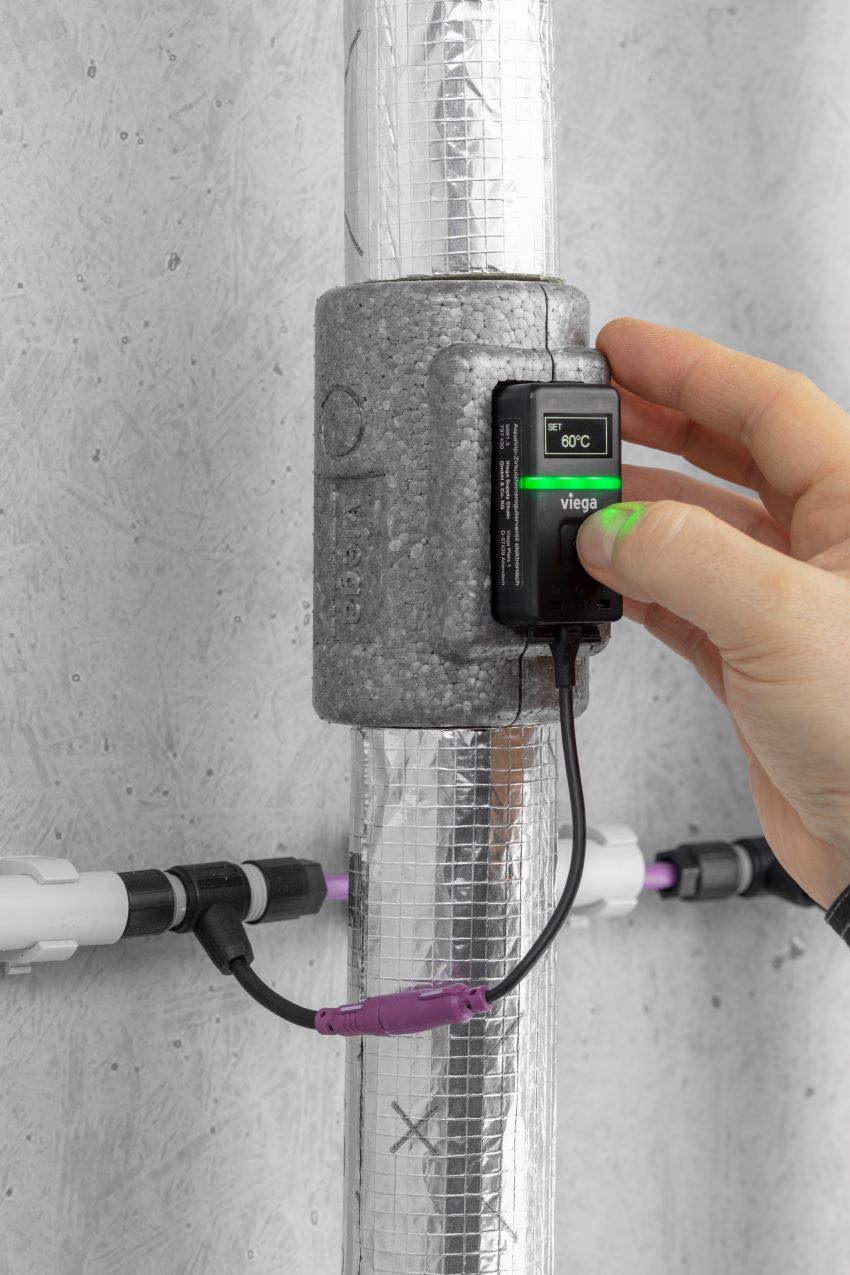

„AquaVip-Zirkulationsregulierventil elektronisch“ unterstützt Erhalt der Trinkwassergüte und spart Energie
Nach der Installation der „AquaVip-Zirkulationsregulierventile...
Nach der Installation der „AquaVip-Zirkulationsregulierventile elektronisch“ wird mit wenigen Tastendrücken die gewünschte Soll-Temperatur unter Beachtung der Wärmeverluste bis zum nächsten Vereinigungspunkt der Zirkulationsleitung programmiert. Über den „intelligenten“ Regelalgorithmus sorgt das Ventil anschließend selbsttätig für eine korrekte Temperaturhaltung in dem jeweiligen Strang.
