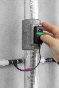

Nach der Installation der „AquaVip-Zirkulationsregulierventile elektronisch“ wird mit wenigen Tastendrücken die gewünschte Soll-Temperatur unter Beachtung der Wärmeverluste bis zum nächsten Vereinigungspunkt der Zirkulationsleitung programmiert. Über den „intelligenten“ Regelalgorithmus sorgt das Ventil anschließend selbsttätig für eine korrekte Temperaturhaltung in dem jeweiligen Strang.

Damit das gelingt, muss das „AquaVip-Zirkulationsregulierventil elektronisch“ lediglich auf eine Solltemperatur voreingestellt werden. Über einen Temperatursensor und eine präzise Ventiltechnik, unter anderem mit verschleißfreien Keramikscheiben, gleicht es ab dann Temperaturschwankungen innerhalb einer definierten Spreizung selbsttätig aus. Und zwar deutlich zuverlässiger, als es durch Ventile mit Dehnstoffelement möglich wäre. Das Zirkulationssystem wird so über einen trägen Regelalgorithmus permanent im hygienischen Betriebsoptimum gehalten. Eine tägliche, automatische Funktionskontrolle schützt außerdem vor Verkalken und Verschmutzen.
