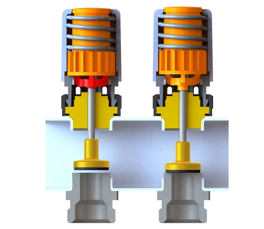

Im Bild haben beide Stellantriebe das gleiche Gewindemaß....
Im Bild haben beide Stellantriebe das gleiche Gewindemaß. Links im Bild ist jedoch das Schließmaß falsch. Der Stößel im Stellantrieb (rot) ist zu kurz. Das Ventil schließt nicht richtig. Der Stellantrieb im rechten Bild hat einen verlängerten Stößel (orange). Jetzt kann der Antrieb das Ventil schließen. Das zeigt die Hubanzeige an. Diese ist jetzt nicht mehr bündig, sondern 0,5-1 mm höher als das Gehäuse (sogenannter Überhub). Bilder: EAZY Systems
