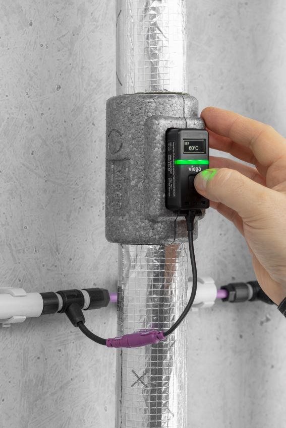

Mit dem „AquaVip-Zirkulationsregulierventil elektronisch“...
Mit dem „AquaVip-Zirkulationsregulierventil elektronisch“ ist der hydraulische Abgleich von Trinkwasser-Zirkulationen automatisch und nachhaltig zu machen. Statt einer dezidierten Berechnung der Volumenströme ist der Temperatur-Sollwert am Ventil einzustellen. Die Anpassung der erforderlichen Volumenströme für ein unkritisches Temperaturregime nimmt das Ventil selbsttätig vor. Diese Funktion bestätigte das Fraunhofer-Institut für Solare Energiesysteme in seinem Prüfbericht.
