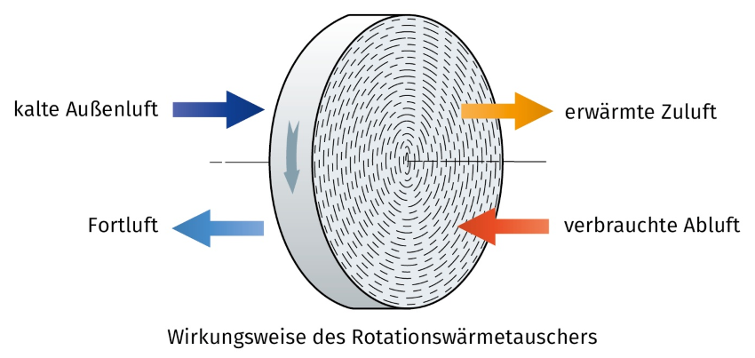

Der Sorptions-Rotationswärmetauscher besteht aus einem...
Der Sorptions-Rotationswärmetauscher besteht aus einem kontinuierlich rotierenden Speicherrad. Ein Teil des Rotors wird von der warmen Abluft durchströmt und nimmt dabei Wärme und Feuchtigkeit auf. Dreht sich das Speicherrad weiter, gelangt dieser Bereich in den Außenluftstrom und überträgt die gespeicherte Energie auf die Zuluft. Die Sorptionsbeschichtung nimmt Feuchtigkeit aus der Luft auf, wenn die Luftfeuchte hoch ist, und gibt sie wieder ab, sobald die Luft trockener ist. Bild: Blauberg Ventilatoren
