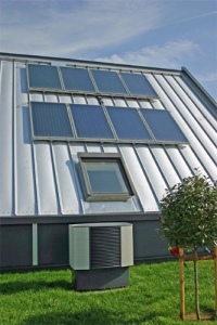

Wie ein Raumschiff erhebt sich der futuristisch anmutende Bau über den sanft im Wind schwingenden Getreideähren – das Innovationszentrum Pützstück. Die hellen Bleche des Daches recken sich in 45 Grad Neigungswinkel der Sonne entgegen, das Licht wird gleißend reflektiert. Darauf sind auf der linken Seite genau über dem Eingang Photovoltaik-Module angebracht, daneben, etwas weniger Platz in Anspruch nehmend, Flachkollektoren für Solarthermie. Das Besondere
ist die kleine Kiste vor der Südfront, in ihr dreht sich eine Pumpe, die die Umweltwärme nach drinnen holt.

Die Photovoltaik-Anlage ist mit 13 kWpeak großzügig ausgelegt. Das Unternehmen kann sich damit komplett selbst versorgen, der Überschuss wird in das Netz des Energieversorgers eingespeist, der eine Vergütung zahlt. Schwierig war es, einen entsprechenden Zähler zu beschaffen, der die Abrechnung transparent macht. Inzwischen läuft das aber perfekt. Vier Wechselrichter im Technikraum regulieren die Energieverteilung.

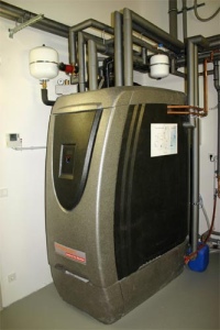

Wenig spektakulär wirkt zunächst der angrenzende Technikraum. Doch hier verbirgt sich innovativste Technik für die Nutzung regenerativer Energien. Die Wechselrichter sind schon erwähnt. Sofort ins
Auge sticht der 1.000-Liter-Pufferspeicher der SOLAR COMPLEET von SONNENKRAFT, die auf bisher ungeahnte, effiziente Weise Energien aus der Sonnen- und Umweltwärme vereint. Für optimale Versorgung stehen die Solarwärme- und die Umweltwärme-Einheit bereit. Optional können weitere Wärmequellen oder Heizkreisläufe zugeschaltet werden. Das einzigartige Komplettheizsystem macht
vollständig unabhängig von fossilen Brennstoffen. Übrigens wird das warme Wasser im Durchlaufprinzip erhitzt und ist damit stets hygienisch einwandfrei.
Doch damit nicht genug hat Pützstück auch einen Regenmanager an der Wand hängen. Die Steuereinheit reguliert die Nutzung des aufgefangenen Regenwassers aus dem zehn Kubikmeter großen Speichers vor dem Gebäude. Daneben steht ein weiterer Pufferspeicher mit 1.000 Liter Inhalt, um Wärmeenergie zwischen zu lagern.
