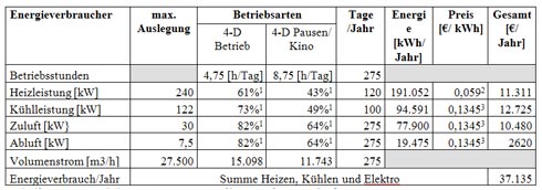

Die Energiebilanz je nach Belegung mit konventioneller Regelungstechnik für das 4D-Kino ist in Tabelle 1 dargestellt:
Tabelle 1: Energiebilanz mit konventioneller Regelungstechnik
1 – durchschnittlicher prozentueller Mittelwert der Stellsignale von der max. Auslegung in Spalte 2 für diese Betriebsart
2 – €/kWh Gas
3 – €/kWh Elektroenergie

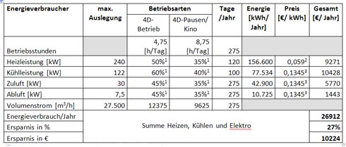

Der Einsatz der CentraLine Regelungstechnik konnte den durchschnittlichen Volumenstrom bei Einhaltung des Komforts und der Luftqualität um 22% reduzieren. Den größten Anteil an der Einsparung haben die bedarfsgeführte Luftmengenregelung mithilfe von variablen Luftströmen und die Luftqualitätsregelung, die den Außenluftanteil und den Luftstrom bei Bedarf übersteuert1 . Die Luftqualitätsregelung mittels Mischgasfühler gewährleistet, dass der maximale Volumenstrom je nach Belegung des Kinos variabel gefahren wird. Je besser die Luftqualität, desto weniger Frischluft muss zugeführt werden und umso weniger Heiz- und Kühlenergie wird verbraucht.
Das Regelsignal für die Frequenzumrichter, die die Zuluft- und Abluftventilatoren steuern, ist das maximale Signal aus der Temperaturregelung und der Luftqualitätsregelung2. Im Nullenergieband werden die Lüfter mit Mindestdrehzahlen gefahren. Je größer die Regelabweichung der Raumtemperatur desto höher die Lüfterdrehzahl. Bei maximal zulässiger Regelabweichung ist die Lüfterdrehzahl 100% und transportiert somit den maximalen Volumenstrom in den Kinosaal. Dieser Fall tritt nur bei maximaler Belegung und bei maximalen Temperaturdifferenzen zwischen Raum- und Außenluft auf. Steigt der Volumenstrom direkt proportional mit der Lüfterdrehzahl, steigt der Verbrauch an Elektroenergie mit der dritten Potenz der Drehzahl3.
Die Energiebilanz mit CentraLine-Regelungstechnik ist in Tabelle 2 dargestellt.
Wie Tabelle 2 zeigt, sinken die Verbräuche für Heiz- und Kühlenergie proportional zum verminderten, durchschnittlichen Volumenstrom, während der Verbrauch an Elektroenergie für die Lüfter mit der dritten Potenz fällt. Der Gesamtenergieverbrauch sinkt überproportional um 27%. Beim Einsatz von CentraLine-Frequenzumrichtern erhält der Kunde ein Software-Programm, mit dem er selbst die Ersparnis an Elektroenergie je nach Auslastung berechnen kann. Dabei wird ersichtlich, dass die Kosten für Energieverbräuche für Lüfter über den gesamten Lebenszyklus mehr als 90% ausmachen, während die Anschaffungs- und Wartungskosten zusammen nur mit 10% zu Buche schlagen4.
