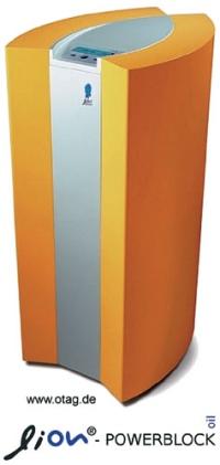

Prototyp des lion Powerblock oil von OTAG Foto: IWO
