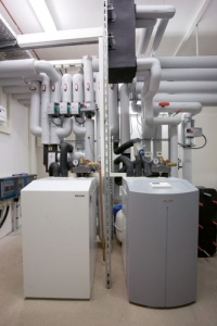

Im Einsatz für eine Sole/Wasser-Wärmepumpe von STIEBEL ELTRON. Hochmoderne Bohrgeräte stehen bei Geowell für den bundesweiten Einsatz zur Verfügung. Foto: Stiebel Eltron
