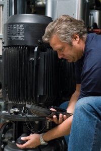

Der Grundfos-Service misst Schwinggeschwindigkeit, Schwingbeschleunigung und Schwingweg auf der Basis der aktuellen ISO 10816. Foto: GRUNDFOS

Der Grundfos-Service misst Schwinggeschwindigkeit, Schwingbeschleunigung und Schwingweg auf der Basis der aktuellen ISO 10816. Maschinenklassen und zugehörige Grenzwerte sind bereits im Messgerät hinterlegt. Zusätzlich zu den Effektivwerten der Schwingungen wird das FFT-(Fast Fourier Transform)-Spektrum erfasst. Hier kann das Signal direkt einem Schadenssymptom wie Unwucht, Fehlausrichtung oder Strukturschwäche zugeordnet werden.
