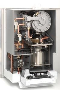

Das Viessmann Mikro-KWK-System mit Stirlingmotor zur gleichzeitigen Erzeugung von Wärme und Strom in Ein- und Zweifamilienhäusern wird jetzt in der Praxis erprobt. Bild: Viessmann<br />
Das Viessmann Mikro-KWK ist eine Kombination aus einem Freikolben-Stirlingmotor und einem hocheffizienten Gas-Brennwertgerät. Der Freikolben-Stirling arbeitet ohne Kurbelwelle in einem hermetisch geschlossenen System mit Helium als Arbeitsmedium. Die Bewegung des Kolbens wird in einem integrierten Lineargenerator in elektrische Energie umgesetzt, die Abwärme des Motors zur Wohnraumbeheizung und Trinkwassererwärmung genutzt. Dabei wird ein Gesamtwirkungsgrad von 97 % (Hs) erreicht.
Die thermische Grundleistung des Mikro-KWK beträgt 6 kW. Damit ist dieses Gerät genau auf den Wärmebedarf von Ein- und Zweifamilienhäusern mit einer maximalen Heizlast nach DIN EN 12831 bis zu etwa 24 kW abgestimmt und eignet sich besonders zur Heizungsmodernisierung. Das Viessmann Mikro-KWK deckt in diesen Gebäuden den Bedarf an Wärmegrundlast, erreicht so lange Laufzeiten und arbeitet dadurch besonders wirtschaftlich. Sind höhere Wärmeleistungen erforderlich, liefert das integrierte Gas-Brennwertgerät zusätzlich bis zu 18 kW.
Lange Laufzeiten bedeuten auch, dass entsprechend lange Strom produziert wird. Die elektrische Leistung des Mikro-KWK beträgt 1 kW. Damit deckt das Gerät den Grundlastbedarf im Haus. Nicht benötigter Strom wird in das Stromnetz eingespeist. Sowohl der für den Eigenbedarf als auch der eingespeiste Strom werden nach dem KWK-Gesetz finanziell gefördert.
