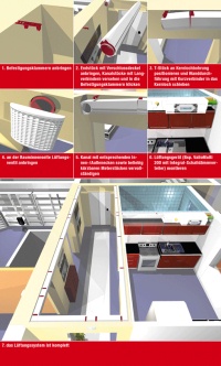

Planung und Montage – einfach zusammenstecken, klicken, fertig
Um das System zu montieren werden die einzelnen Elemente einfach mittels Kunststoff-Verbindungselementen ineinander gesteckt und anschließend an die an der Decke angebrachten Befestigungsklammern (freitragende, unsichtbare Klick-Kanal-Montage) geklickt. Sie sind nach Abschluss der Montagearbeiten nicht mehr sichtbar, aber dennoch jederzeit wieder lösbar. Für die Zuführung der Frischluft zu den einzelnen Räumen werden T-Stücke verwendet. Eine Wanddurchführung mit Kurzverbinder stellt die luftdichte Verbindung zum Luftverteilstrang her und hält das Zu- bzw. Abluftventil auf der Rauminnenseite. Je nach Wunsch und Gegebenheiten in der Wohnung kann der Kanal entweder bis zum letzten Zuluftraum oder aber bis zum Flurende verlängert werden. Ein Ringkanal ist aufgrund des optimal dimensionierten Rohrquerschnitts nicht erforderlich.
Die geringe Bauhöhe (nur 14 cm) des Systems und die ansprechende Optik machen störende, zeit- und kostenintensive Deckenabhängungen oder auch Verkleidungen überflüssig.
