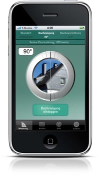

Über das Vorschaufenster der Kamera kann der Benutzer das gewünschte Dach anpeilen. Durch die Neigung des Telefons und das damit verbundene Fluchten mit der Dachschräge sowie der Senkrechten auf dem Screen wird die Dachneigung ermittelt. Bild: Vaillant

Über das Vorschaufenster der Kamera, die parallel geöffnet wird, kann der Benutzer das gewünschte Dach anpeilen. Durch die Neigung des Telefons und das damit verbundene Fluchten mit der Dachschräge sowie der Senkrechten auf dem Screen wird die Dachneigung ermittelt. Für den Fall, dass der Neigungswinkel auf diese Weise nicht bestimmt werden kann, z. B. bei schlechter Perspektive oder einem Flachdach, ist es möglich den Wert numerisch einzugeben.
