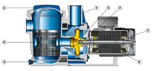

1 Korrosionsfest
Einteiliges Pumpengehäuse aus schlagfestem Kunststoff
2 Leicht erkenntlicher Verschmutzungsgrad
durch durchsichtigen Deckel für schnelles Auf- und Zuschrauben, mit mechanischem Anschlag
3
Korrosionsgeschütze Welle
Das Laufrad umschließt das Wellenende komplett
4 Schnell zu entleeren bei Frostgefahr
durch zwei Verschlussschrauben
5 Beständig gegen aggressives Wasser
durch Welle aus Edelstahl
6 Leicht zu reinigen
durch großvolumigen, verstopfungsarmen Filterkorb, aufklappbar
7 Wartungsfrei und zuverlässig
durch Gleitringdichtung
8 Geräuscharmer Betrieb
durch Einphasen-Wechselstrommotor mit eingebautem Überlastschutz oder Drehstrommotor
Kompakt und servicefreundlich
durch selbstansaugende Blockpumpe
