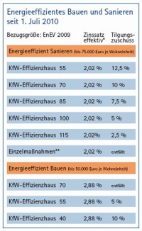

Wer im Neubau oder der Sanierung den Energiestandard eines KfWEffizienzhauses erreicht, wird mit einem zusätzlichen Tilgungszuschuss belohnt (siehe Tabelle). Finanzieren Privatpersonen die energieeffiziente Sanierung aus eigenen Mitteln, können sie alternativ direkt bei der KfW einen Investitionszuschuss beantragen.
Der Begriff „KfW-Effizienzhaus“ beschreibt einen Energieeffizienz- Standard, der gleichermaßen bei der Sanierung oder dem Neubau einer Immobilie erreicht werden kann. Die Zahl hinter dem Effizienzhaus gibt an, wie hoch der sogenannte Jahresprimärenergiebedarf im Verhältnis zu den gesetzlichen Anforderungen (nach der Energieeinsparverordnung 2009) an einen Neubau ist. Das „KfWEffizienzhaus 70“ zum Beispiel benötigt höchstens 70 Prozent des Energiebedarfs, den ein nach der geltenden Energieeinsparverordnung errichteter Neubau hat.
Die Tabelle gibt einen Überblick über die KfW-Förderung:
* bei 10-jähriger Zinsbindung und einer Darlehenslaufzeit von 10 Jahren (Stand: 07/2010)<br /><br />** Wer für Einmalzahlungen keinen Kredit in Anspruch nimmt , kann einen Zuschuss in Höhe von 5 Prozent der Investitionskosten (mindestens 6000 Euro) beantragen.

  • Top-Niedrigzinssatz ab 2,02 Prozent (Stand: Juli 2010) und Tilgungszuschüsse für die Energiestandards der KfWEffizienzhäuser
  • Bis zu 75.000 Euro je Wohneinheit, bis zu 50.000 Euro für Einzelmaßnahmen

Im Rahmen des Programms „Energieeffizient Sanieren“ kann für Einund Zweifamilienhäuser sowie für Eigentumswohnungen an Stelle eines Kredits auch ein Zuschuss zu den Investitionskosten direkt bei der KfW beantragt werden, und zwar
  • 5 Prozent für Einzelmaßnahmen (bei einer Investitionssumme von mindestens 6.000 Euro), maximal 2.500 Euro
  • 7,5 Prozent für das KfW-Effizienzhaus 115, maximal 5.625 Euro
  • 10 Prozent für das KfW-Effizienzhaus 100, maximal 7.500 Euro
  • 12,5 Prozent für das KfW-Effizienzhaus 85, maximal 9.375 Euro
  • 15 Prozent für das KfW-Effizienzhaus 70, maximal 11.250 Euro
  • 17,5 Prozent für das KfW-Effizienzhaus 55, maximal 13.125
*Die Investitionssumme muss mindestens 6000 Euro betragen, da Zuschüsse unter 300 Euro nicht ausgezahlt werden. Grafiken: KfW

Tipp: Auch gemeinnützige Organisationen, Kommunen oder Hochschulen können die energetische Sanierung von Wohngebäuden wie Senioren- oder Studentenwohnheime mit einem Darlehen aus dem Programm „Energieeffizient Sanieren“ finanzieren – und zwar je Wohneinheit. Energieeffizient Bauen: bis zu 50.000 Euro je Wohneinheit Wer beim Bau eines Hauses den Energiestandard der KfWEffizienzhäuser 70, 55 oder 40 realisiert, kann ein zinsgünstiges Förderdarlehen von bis zu 50.000 Euro je Wohneinheit beantragen. Eine abgeschlossene Einliegerwohnung gilt als separate Wohneinheit. Ergänzend zum zinsgünstigen Förderkredit gewährt die KfW ab sofort auch im Neubau Tilgungszuschüsse für die in Anspruch genommene Darlehenssumme, und zwar
► 10 Prozent für das KfW-Effizienzhaus 40
► 5 Prozent für das KfW-Effizienzhaus 55
Energiebewusste Bauherren, die den Darlehenshöchstbetrag von 50.000 Euro beantragen, können somit bis zu 5.000 Euro sparen.
