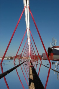

Mirroxx Fresnelkollektor auf dem Dach der Universität von Sevilla/Spanien. Der Kollektor liefert Prozesswärme bei 180 °C und treibt damit eine 2-stufige Absorptionskältemaschine zur solaren Kühlung des Universitätsgebäudes an. Bild:  ©Mirroxx GmbH <br />
