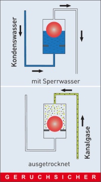

Prima Klima - neuer Kondensat-Siphon funktioniert mit und ohne Sperrwasser
Wenn ein Siphon austrocknet, treten Kanalgase aus und es stinkt. Ein Problem, das beispielsweise bei Klimageräten schnell auftauchen kann. Der neue Kondensat-Siphon 138 von Dallmer schafft wirksame Abhilfe.
Der neue Kondensat-Siphon 138 von Dallmer eignet sich für den Einbau in der Wand (UP) und auf der Wand (AP).
Der Kondensat-Siphon 138 hält mit und auch ohne Sperrwasser die Kanalgase zurück. Bilder: Dallmer
Klimageräte sind im Sommer sehr praktisch und komfortabel - im Herbst und Winter hingegen meist nicht in Betrieb. Während des Betriebs wird Kondensat erzeugt, das in das Abwassersystem abgeleitet werden muss. Bei längeren Ruhezeiten der Klimaanlage kann daher der angeschlossene Siphon zum Problem werden: Das Sperrwasser verdunstet und die Kanalgase werden nicht mehr zurückhalten. Nicht so beim neuen Kondensat-Siphon 138 mit Kanalgas-STOPP-Technik: Bei zeitweisem Wassermangel verschließt ein eingebautes Schwimmventil den Siphon, Geruchsbelästigungen werden zuverlässig verhindert.
