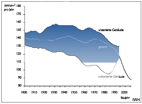

Abbildung:
Medianenergiekennwerte nach Gebäudealter und Sanierungsstand
- 1900 bis 2006; kWh/m2 Gebäudenutzfläche -
Quelle: Darstellung des IWH auf Grundlage der ista-Energieausweis
Die Ergebnisse wurden auf Grundlage der Energieausweis-Datenbank des
Energiedienstleisters ista Deutschland GmbH berechnet. Der Datensatz umfasst
verbrauchsbasierte Energieausweise von circa 200 000 Gebäuden in Deutschland. Zudem enthält er Informationen über den Stand der Sanierung der jeweiligen
Gebäude. Die in der Studie berechneten Zahlen beziehen sich auf den
Mehrfamilienhausbestand (mehr als 2 Wohnungen).
