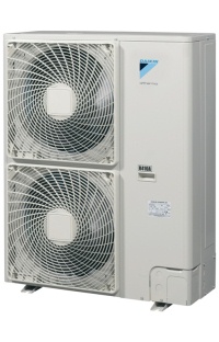

Mit Einführung der LuviType C-Serie erweitert Daikin die Produktpalette seiner Luft/Wasser-Wärmepumpen-Außengeräte. Aufgrund einer höheren Jahresarbeitszahl heizen die neuen Außengeräte der C-Serie noch effizienter und eignen sich hervorragend für Neubauten mit einer Wohnfläche von bis zu 350 Quadratmeter, aber auch für den Einsatz in Sanierungs- und Renovierungsobjekten.
Aufgrund einer höheren Jahresarbeitszahl heizen die neuen Außengeräte der C-Serie noch effizienter. Dadurch eignen sie sich hervorragend für Neubauten mit einer Wohnfläche von bis zu 350 Quadratmeter sowie für Sanierungs- und Renovierungsobjekte. Bild: Daikin
Als Spezialist für zukunftsweisendes Wärmen und Kühlen arbeitet Daikin stetig daran, seine Luft/Wasser-Wärmepumpen hinsichtlich Energieeffizienz und CO2-Emission zu verbessern. Mithilfe eines leistungsgeregelten Inverters erzeugen die Daikin Altherma Wärmepumpen aus weniger als einem Drittel Nutzenergie 100 Prozent Wärme und sparen bis zu 50 Prozent Energiekosten sowie 50 Prozent CO2 ein. Um bei niedrigen Temperaturen eine höhere thermodynamische Leistung zu gewährleisten, hat Daikin den Verdichter der neuen LuviType C-Serie optimiert. Das Resultat ist eine höhere Jahresarbeitszahl.
Eine erhöhte Verdichterdrehzahl und geregelte Flüssigkeitseinspritzung schützen die Wärmepumpen-Außenanlage selbst bei niedrigen Außen- und hohen Vorlauftemperaturen vor zu hohen Heißgastemperaturen. Dadurch kann auch ohne Heizstab eine Brauchwassertemperatur von bis zu 55 °C erreicht werden und der Anteil des Reserveheizstabs verringert sich deutlich. Zugleich erhöht sich auch die Heizleistung bei niedriger Umgebungstemperatur.
Ebenfalls neu ist die Beheizung der Bodenwanne durch eine Heißgasleitung. Während in der Abtauphase zuvor eine elektrische Begleitheizung zugeschaltet werden musste, damit das Tauwasser abläuft, benötigt die C-Serie durch die höhere Temperatur der Wanne wesentlich weniger Energie. Eine zusätzliche Unterkühlung im Verdampfer verhindert den Eisansatz im Bodenbereich und garantiert auch bei tiefen Außentemperaturen eine höhere Betriebssicherheit. Eisansatz am Wärmetauscher wird gleichzeitig durch den Wegfall des seitlichen Gitters vermieden. Da der unterste Teil des Wärmetauschers zugleich der wärmste ist, verringert eine Dichtung zwischen Bodenwanne und Wärmetauscher einen Wärmeverlust durch Luftbewegung.
In den Baugrößen 11, 14 und 16 erhältlich, bietet sich die neue Daikin Altherma LuviType C-Serie sowohl für eine monoenergetische als auch monovalente oder bivalente Konfiguration als optimale Lösung an.
