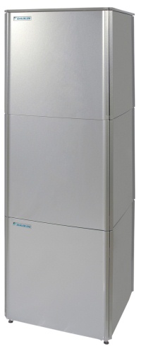

Die für die Innenaufstellung konzipierte Hydrobox und der Brauchwasserspeicher der Brauchwasserwärmepumpe lassen sich nebeneinander, aber auch übereinander installieren, so dass nur platzsparende 0,4 Quadratmeter nötig sind. Bild: Daikin
Die für die Innenaufstellung konzipierte Hydrobox und der Brauchwasserspeicher lassen sich leicht miteinander verbinden. Die Geräte können nebeneinander, aber auch übereinander installiert werden und benötigen dann nur platzsparende 0,4 Quadratmeter. Das System entzieht der Luft außerdem die Feuchtigkeit – ein positiver Nebeneffekt. Der Brauchwasserspeicher fasst ein Volumen von 200 Liter oder 260 Liter. Die Hydrobox ist mit einer Leistung von 2,5 kW (Heizen) erhältlich und enthält die komplette Technik. Ein Außengerät ist nicht nötig, denn die in der Kellerluft enthaltende Wärme reicht aus, um die Brauchwasserwärmepumpe mit Energie zu versorgen. Dabei nutzt sie auch die Abwärme von Waschmaschine, Trockner oder anderen im Keller stehenden Haushaltsgeräten. Die Daikin Altherma Brauchwasserwärmepumpe ist steckerfertig konzipiert und der Installationsaufwand dadurch minimal. Für den Nutzer ist sie außerdem spielend einfach zu bedienen.
