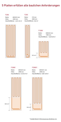

Die Modul-Platten gibt es in 5 Standardgrößen und Varianten. Variotherm ist aber auch der Spezialist für Sonderproduktionen.

  • Flexibles Plattensystem: 5 Modul-Platten erfüllen alle baulichen Anforderungen
