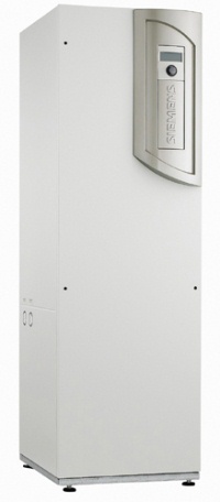

Die effizienten Wärmezentralen unter der Marke Siemens sind ab sofort in der zweiten Generation erhältlich und überzeugen mit COPs von bis zu 4,7. Die Geräte können heizen, Warmwasser bereiten und – dank des optional erhältlichen Kühlpakets – sogar über eine Flächenheizung kühlen. Erhältlich sind die Sole/Wasser-Wärmepumpen mit 6, 8 oder 10 kW Heizleistung.
Die neuen Sole/Wasser-Wärmepumpen der WS-Reihe unter der Marke Siemens können heizen, kühlen und Warmwasser bereiten. Sie erreichen einen COP von bis zu 4,7. Bild: Novelan
Die neuen Geräte zeichnen sich durch ihre kompakte Bauweise aus und sind einfach und schnell zu installieren. Der Sole-Kreislauf lässt sich wahlweise von links oder von rechts anschließen. So kann auf der Baustelle noch entschieden werden, wo das Gerät am besten Platz findet. Auch der Transport geht einfach von der Hand, denn die Modulbox mit dem schweren Kältekreis kann einfach entnommen und separat transportiert werden.
Ein echter Raumsparer: Die Wärmezentrale benötigt nur einen knappen halben Quadratmeter Platz, obwohl ein Brauchwarmwasserspeicher mit 195 l Fassungsvermögen, die Sole/Wasser-Wärmepumpe und alle anderen notwendigen Bauteile bereits in das Gehäuse integriert sind. Zudem arbeiten die Geräte der WS-Reihe mit 37 dB (A) flüsterleise. Eine Aufstellung im Wohnbereich z.B. im Hobby- oder Hauswirtschaftsraum ist daher problemlos möglich. Gesteuert wird die gesamte Anlage über den benutzerfreundlichen WPR-Net-Regler. Mit diesem ist seit 2010 auch eine Regelung per Internet möglich, wenn die Geräte an das firmeneigene Novelan-Net angebunden sind.
