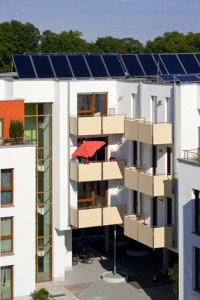

Solarthermische Großanlage auf dem Dach eines Mehrfamilienhauses in Münster.

Bei solarthermischen Großanlagen mit einer Bruttokollektorfläche von über 20 m2 ist das Stagnationsverhalten der Kollektoren besonders wichtig. Sinkt etwa der Energiebedarf für warmes Wasser in einem Mehrfamilienhaus während der Ferienzeit im Sommer, können die Kollektoren ab einer bestimmten Temperatur keine Solarenergie mehr an die voll geladenen Speicher abgeben. Die Anlage stagniert, und das als Wärmeträgerfluid dienende Glykol-Wasser-Gemisch beginnt, bei Temperaturen zwischen 130° und 150° Celsius zu verdampfen. Jetzt ist es entscheidend, dass sich das Kollektorfeld vollständig entleert. Das Wärmeträgerfluid würde sonst durch die starke Erhitzung geschädigt und in Folge einen immer weiter sinkenden pH-Wert aufweisen. Ist dann der jährlich bei der Wartung der Anlage gemessene pH-Wert zu niedrig, muss das Fluid komplett ausgetauscht werden. Steigende Betriebs- und Wartungskosten sind die Folge.
Schüco Kollektoren mit geringster Felddampfleistung
Schüco Großanlagenkollektoren gewährleisten durch den Einsatz von Sammelrohrmäandern eine vollständige Entleerung. Der im Stagnationszustand entstehende Dampf drückt das Wärmeträgerfluid von oben, dort wo die Temperatur am höchsten ist, durch das Mäanderrohr aus dem Kollektor. Das Kollektorfeld wird so nicht nur schnell entleert, auch die Felddampfleistung wird gegenüber anderen Kollektorverrohrungen erheblich verringert. Je höher die Felddampfleistung eines Kollektorfeldes ist, desto weiter reicht der Dampf in die Rohrleitungen. Damit führen hohe Felddampfleistungen zu einer starken Verbreitung des entstehenden Dampfes in den Rohrleitungen. Der Dampf kann dann bis zur Solarstation vordringen und dort beispielsweise die Umwälzpumpe schädigen. Beim Einsatz der Sammelrohr-mäander-Hydraulik wird dies dauerhaft verhindert. Diese Verrohrungstechnik bietet damit weitere, entscheidende Vorteile gegenüber Vakuumröhrenkollektoren oder Flachkollektoren mit Harfenverrohrung. Denn beide weisen bei niedrigem und bei hohem Systemdruck deutlich ansteigende Felddampfleistungen bis zu 195 W/m2 bei niedrigem Systemdruck (1,5 - 4 bar) auf. Schüco Flachkollektoren mit Mäanderverrohrung kommen hier auf 24 W/m2. Noch bessere Leistungen von 9 W/m2 werden bei hohem Systemdruck (3 - 5,5 bar) erreicht.
