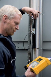

Grundfos bietet erprobte Werkzeuge zur Lebenszykluskosten-Analyse an. Bild: Grundfos

  • Lebenszykluskosten-Analyse über das Energy-Saving-Tool: Berechnungsbasis ist die Messung des Differenzdrucks und der Stromaufnahme; dokumentiert wird damit eine Momentaufnahme des Pumpenbetriebs.
  • Lebenszykluskosten-Analyse mit einer umfassenden LCC-Analyse: Berechnungsbasis ist die Messung des Differenzdrucks, der Stromaufnahme und des Volumenstroms. Die Service-Mitarbeiter von Grundfos dokumentieren die Betriebsdaten der Pumpe über einen Zeitraum von bis zu vier Wochen und erstellen mit Hilfe dieser Datenmenge ein aussagekräftiges Belastungsprofil.
