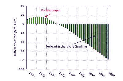

Investitionen und Gewinne eines erneuerbaren Energiesystems. Grafik: ZSW
Basisannahmen für fossile Energien:
  • Der Ölpreis steigt bis 2050 auf 210 US$ je Barrel.
  • Die Kosten für CO2-Emissionen steigen auf 70 € je Tonne.
  • Der anlegbare Strompreis für erneuerbare Energien steigt von etwa 6 ct/kWh auf 15 ct/kWh(entsprechend 2,3 %/a).
  • Der anlegbare Wärmepreis steigt von etwa 10 ct/kWh auf 22 ct/kWh (entsprechend 2,0 %/a).
Der Kostenschnittpunkt des Mixes erneuerbarer Energien wird um das Jahr 2025 erreicht. Den Vorleistungen stehen langfristig erheblich höhere volkswirtschaftliche Gewinne gegenüber.
