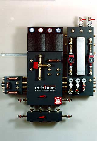

Ein intelligentes System häuslicher Behaglichkeit stellt jetzt Ratiotherm mit ihrem hydraulischen Netzwerk namens "Spider" vor. Die Dollnsteiner entwickelten einen zentralen Wärmesammler und Wärmeverteiler der Pumpen-Warmwasser-Zentralheizungsanlage für Ein- und Mehrfamilienhäuser bis etwa 30 KW Wärmeleistung. Auf engstem Raum findet sich ein wohlsortiertes, isoliertes, hydraulisches Rohrsystem mit Rohranschluss-Stutzen auf allen Seiten. Wärmeerzeuger, -speicher und -verbraucher mit ihren Vor- und Rücklaufanschlüssen können über ein gesichertes Stecksystem einfach angeschlossen werden.
Der Spider ermöglicht durch seine einzelnen Module den schrittweisen Aufbau einer Heizungsanlage und die Kombination unterschiedlichster Komponenten. Mit aufsteckbaren Bauteilen ist er vergleichbar mit der Grundplatine in einem Computer. Für jede Variante gibt es ein steckerfertiges Regelmodul. Aber auch fremde Regelgeräte lassen sich problemlos in das Wärmenetzwerk einbinden.
Holz-, Öl-, Gasheizung, Sonnenenergie, Schichtspeicher und Puffer, Heizkörper, Fußbodenheizung sowie Brauchwasser-warmbereitung - die Wünsche von Bauherren, ökologische und ökonomische Dimensionen in Einklang zu bringen, werden immer differenzierter. Für die Wärmeverteilung, die Hydraulik, ergeben sich daraus eine Vielzahl von Problemen, vor allem, wenn zu einem bestehenden System weitere Wärmeerzeuger oder -verbraucher hinzu kommen sollen. Wird etwa eine Solarenergienutzung nachträglich installiert, kann es teuer werden. Planungsaufwand, Rüstzeiten, Demontage und Montage, Füll-, Entleer- und Entlüftungsvorgänge sind ebenso nötig wie die Erweiterung der Regel- und Steuerungstechnik.
Das hydraulische Netzwerk sorgt für die nötige Kommunikation zwischen mehreren Wärmeerzeugern. Ratiotherms Spider lässt Raum für die Entwicklung auch künftiger Regelstrategien, etwa bei den Wärmespeichertechniken oder den Wärmeverbrauchern. War die Steuerung bei der klassischen Heizung sinnvollerweise am Heizkessel angeordnet, wird mit der Ratiotherm-Idee die Regel- und Systemtechnik zentral auf dem Hauptmodul, dem Knotenpunkt des thermohydraulischen Netzwerkes, installiert. Unabhängig von Wärmeerzeuger und passender Hydraulik kann das Spider-Netzwerk an der Wand montiert werden. Alle weiteren Entscheidungen und Arbeitsabläufe zum Beispiel bei einem Neubau sind danach möglich.
Damit werden einmal getroffene Festlegungen der Heiztechnik im Keller nicht zur Sackgasse, ohne Umbauaufwand sind Anpassungen und Änderungen leicht zu realisieren. Das Modul macht es möglich. Die kompakte, isolierte Bauweise spart Ressourcen, höchster Wärmekomfort bei niedrigstem Energieverbrauch ist erklärtes Ziel der Heizungstüftler aus Dollnstein.
Neben dem Endkunden profitieren auch Heizungsfachbetriebe durch die klare Trennung einfacher Montagetätigkeit von hochwertiger Fertiginstallation und hydraulischer Einregulierung. Das einfache Steckersystem verringert Montagezeiten und vereinfacht die Bauabwicklung. Wer noch nicht mit schwierigen Hydrauliken gearbeitet hat, etwa solarer Heizungsunterstützung, findet einen leichteren Einstieg. Und solare Systemanbieter können mit den Dollnsteiner Wärmenetzwerkmodulen alle Stufen der solaren Wärmenutzung bestreiten.
