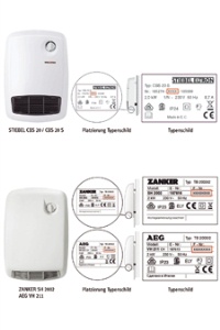

Die betroffenen Geräte können anhand der Angaben auf dem Typenschild identifiziert werden:
Foto: STIEBEL ELTRON GmbH & Co. KG
Geräte der Marke STIEBEL ELTRON sind betroffen, wenn die vierstellige Zahl der Nummer zwischen den Bindestrichen kleiner als 8570 ist. Für die Modelle der Marken AEG und Zanker ist die F-Nr. auf dem Typenschild maßgeblich. Bei beiden Marken sind alle Geräte betroffen, die eine 8-stellige F-Nr. haben. Sollte das Gerät eine 9-stellige F-Nr. besitzen, sind nur Geräte betroffen, wenn die ersten vier Ziffern kleiner als 1045 sind.
