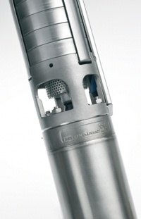

Die Brunnenpumpe SP Geotherm ist mit Drehstrom- (3 x 400 V) und Wechselstrommotoren (1 x 230 V) verfügbar; aufgrund der höheren Motorwirkungsgrade empfiehlt Grundfos die Drehstromausführungen. Bild: Grundfos

Grundfos hat die Brunnenpumpen SP Geotherm für diesen Spezialfall gezielt entwickelt. Da hauptsächlich die Druckverluste des Wärmetauschers und der Rohrleitungen zu überwinden sind, wurde die SP Geotherm hydraulisch für geringe Förderhöhen konzipiert (geringe Förderhöhe = geringe Stromaufnahme = geringe Energiekosten). Das sind keine Peanuts: Während die bisher verwendete SP3A-6 eine Leistungsaufnahme von 558 W hat, liegt die Leistungsaufnahme der neuen SP3A-3 Geotherm bei 360 W (bei 2,5 m3/h). Bei einer durchschnittlichen Betriebsdauer einer Wärmepumpe von 1900 Stunden/Jahr ergibt sich so eine Einsparung von ca. 380 kWh.
