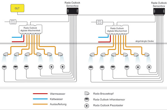

Das neue Steuerungssystem „Rada Outlook“ ist für die Steuerung von Duschen und Waschtischen im öffentlich-gewerblichen Raum ausgelegt. Die Anwendungsmöglichkeiten sind vielfältig: Campingplätze, Industrieräume oder auch Sport- und Schwimmhallen gehören zu den Einsatzbereichen. Die Hauptkomponenten sind die digitale Mischeinheit und die Outlook Sensorbox. Die Bedienung der Ausläufe erfolgt wahlweise durch Piezotaster oder Infrarotsensoren. Je nach Anwendung können Brauseköpfe oder Waschtischausläufe installiert werden.
Das Herzstück des Rada Outlook Systems ist die digitale Mischeinheit. Sie enthält das elektronisch gesteuerte Mischventil, mit sechs separaten Magnetventilen die sechs Auslässe für Duschköpfe, Handbrausen oder Waschtischausläufe bedienen können. Diese Mischeinheit kann zeitsparend zentral gewartet werden, da alle Bestandteile in einer Einheit verbunden sind. Die Outlook Sensorbox dient als Schnittstelle zwischen allen Komponenten und speichert zudem die programmierten Einstellungen und Daten für die Hygienespülungen und thermischen Desinfektionen. Darüber hinaus lassen sich bspw. auch Lüfter oder Licht steuern. Um den Wasserfluss zu aktivieren, werden berührungslos bedienbare Rada Infrarotsensoren oder durch Berührung bedienbare Piezotaster verwendet. Je nach Anwendungsbereich des Outlook Systems können Brauseköpfe oder Waschtischausläufe angeschlossen werden.
Das Rada Outlook System überzeugt durch eine einfache Installation, da es aus wenigen Komponenten besteht, die durch eine entsprechend geringe Anzahl von Rohrleitungen und Kabeln miteinander verbunden werden können. Die Legionellenprophylaxe erfolgt durch einstellbare Hygienespülungen und thermische Desinfektionen. Neben der Hygiene spricht auch die Robustheit der Anlagen für den Einsatz in hoch frequentierten und Vandalismus gefährdeten Bereichen. Dabei können bis zu zehn Systeme miteinander vernetzt und an die Gebäudeleittechnik angeschlossen werden.
