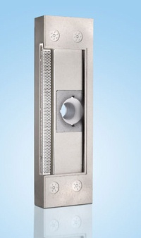

Mit dem LUNOtherm bietet der Berliner Hersteller ein Produkt für Zu- und Abluftsysteme an, welches sowohl den Haustechnikplaner als auch den Architekten überzeugt und das Außengitter auf der Fassade überflüssig macht.
Das LUNOherm ist Bestandteil des Wärmedämmverbundsystems. Die Anströmöffnung befindet sich nicht mehr auf der Fassade, sondern wird in den Fenstersturz, die Laibung bzw. unter das Fensterbrett verlegt. Das Produkt verfügt über eine bauaufsichtliche Zulassung (Z-56.212-3473) und gewährleistet im Hochbau somit auch den zwingend notwendigen Brandschutz, falls ein EPS-System verbaut wird. Dank der hervorragenden Dämmeigenschaften werden auch Wärmebrücken auf der Fassade vermieden. LUNOS bietet das Produkt in Dämmstoffstärken von 60 bis 300 mm an.
In Verbindung mit dem dezentralen raumweisen e2 (Z-51.3-242) lassen sich somit auch Wohnungslüftungssysteme mit Wärmerückgewinnung in der Außenwand integrieren, die optisch nicht stören und zugleich - dank ihrer Effizienz - auch in Passivhäusern verbaut werden können.
