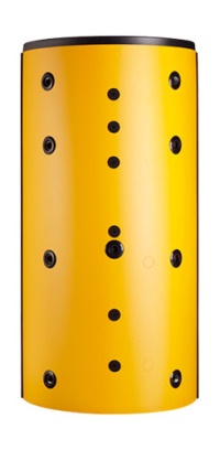

Schichtpuffer ETA SP und SPS
Damit Wärme nicht sinnlos vergeudet wird
Die optimale Ergänzung zu jedem Kesseltyp
Vom Kessel erzeugte Wärme, die im Augenblick nicht benötigt wird, kann im Pufferspeicher zwischengelagert und bei Bedarf wieder in die Heizung zurückgeholt werden.
Ideal für die Einkoppelung von Sonnenkollektoren, für Spitzenlasten, für„Mini-Heizlasten“ im Sommerbetrieb oder für sauberes, hygienisches Warmwasser. Die ETA Schichtpuffer verfügen über optimierte Anschlüsse für das ETA-Hydraulik- und Regelsystem.
Zwei zueinander versetzte Anschlussreichen (8 Anschlüsse im Puffermantel) sind geeignet für den Parallel-Zusammenschluss mehrer Puffer.
Der ETA Schichtpuffer in Stichworten:
  • ETA SP – erhältlich in den Größen 825, 1.000, 1.100, 1.650 und 2.200 Liter
  • ETA SPS Solar – erhältlich in den Größen 825, 1.000, 1.100, 1.650 und 2.200 Liter; mit Solarregister in der unteren Pufferhälfte

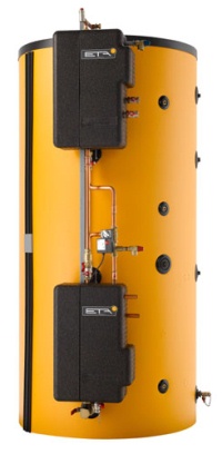

ETA Frischwassermodul
Ein neues Frischwassermodul in bewährter ETA-Qualität
  • erzeugt keimfreies, warmes Wasser aus frischem Trinkwasser
  • wird direkt am Puffer montiert
  • mit gleitender Primärtemperatur-Regelung deutlich weniger Verkalkung
  • mit tiefer Rücklauftemperatur wird der Ertrag aus Sonnenkollektoren gesteigert
  • und großer Leistung, 40 l/min für zwei Badezimmer und Küche.
Geregelt wird das Modul mit der ETA-Kesselelektronik, darum steht es vorläufig nur als Erweiterung zu einer Kesselanlage von ETA zur Verfügung.
