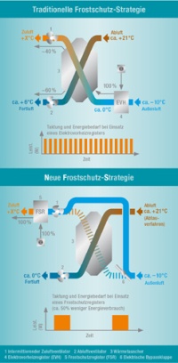

Traditionelle und Neue Frostschutz-Strategie im Vergleich. Bilder: Heinemann GmbH<br />

Die Neue Frostschutz-Strategie im ValloPlus 350
Der Clou am neuen ValloPlus 350 ist jedoch die absolut neuartige Frostschutz-Strategie (NFS), die das Gerät im Ganzjahresvergleich um ein Vielfaches effizienter macht, als Geräte mit einer klassischen Vorheizung.
So funktioniert’s: Bei der traditionellen Frostschutz-Strategie wird die Außenluft mittels Vorheizregister vor dem Passieren des Wärmetauschers vorgewärmt. Die dabei eingesetzte Energie (100%) reduziert sich jedoch beim Durchströmen des Wärmetauschers um ca. 60%. Lediglich ca. 40% kommen der Zuluft zugute. Um ein Vereisen des Wärmetauschers zu verhindern, taktet das Vorheizregister häufig und kurz.
Fazit: Die Frostschutzfunktion wird vorbeugend und mit einem deutlich höheren Energieverbrauch realisiert.
 Die Neue Frostschutz-Strategie arbeitet hingegen deutlich energieeffizienter. Hier wird die Außenluft bei kalten Außentemperaturen am Wärmetauscher vorbei geleitet und erst vor der Zuführung in den Raum durch das Frostschutzregister (FSR) vorgewärmt. Die Enteisung des Wärmetauschers wird hier allein durch die Abluftwärme sichergestellt (Abtauverfahren).
Bei höheren Außentemperaturen wird die Bypassklappe wieder umgelegt und das Gerät läuft ohne Frostschutzfunktion (Außenluft wird durch den Wärmetauscher geleitet). Durch diese intelligente Arbeitsweise des Gerätes werden nicht nur 100% der eingesetzten Energie für die Vorwärmung der Zuluft verwendet, sondern durch das seltenere und etwas längere Takten des Frostschutzregisters auch deutlich weniger Energie verbraucht.
Fazit: Das Frostschutzregister arbeitet nur, wenn es wirklich nötig ist und verbraucht dadurch deutlich weniger Energie.
