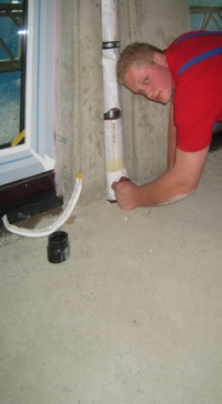

Rasche Montage der Missel Brandschutz-Dämm-Manschetten durch integrierte Klettverschlüsse.

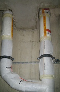

Vorgefertigte Formteile wie Abzweige und Bögen vereinfachen die Montage. Bilder: Missel

Um die Exklusivität des Gebäudes zu betonen, forderten Bauherr und Architekten auch höchste Qualität in der Ausführung. Unter anderem galt es, erhöhte Anforderungen an den Schallschutz zu erfüllen. Die TGW Planungsgesellschaft für Gebäudetechnik plante deshalb von Beginn an mit Schallschutzsystemen der Marke Missel, um Körperschallüber-tragungen durch Sanitärleitungen wirksam zu unterbinden. Bei den Kunststoff-Abwasserleitungen kommt zur Schallschutzdämmung das Misselsystem-Abwasser MSA 9 zum Einsatz; alle Abwasserleitungen aus Gusseisen rüstete der Installationsbetrieb Dietmar Müller mit dem Misselsystem-Abwasser MSA 4 aus. Beide Systemdämmungen bestehen aus geschlossenzelligem Polyethylenschaum und einer Faserpolsterlage. Ein reißfestes Gittergewebe als äußere Schicht verstärkt die Dämmschläuche und Dämm-Manschetten und verhindert Beschädigungen – vor allem unter rauen Baustellenbedingungen. Je nach Einbaulage kann das Misselsystem-Abwasser als geschlossener oder offener Schlauch mit integriertem Klettverschluss eingesetzt werden. Sämtliche Formteile wie Abzweige oder Bögen haben ebenfalls integrierte Schnellverschlüsse. Die Montage kann damit rasch erfolgen. Das spart wertvolle Zeit und bietet eine hohe Sicherheit bei Planung und Ausführung.
Bei Brandschutz klassifizierten Wand- und Deckendurchführungen setzten die Planer und der Fachbetrieb auf die kombinierte Brand- und Schallschutz-Dämm-Manschette MSA 4-R90 der Marke Missel. Sie kann als offene, nahtverstärkte Manschette mit integriertem Schnellverschluss wirksam für Abwasserleitungen aus Gusseisen eingesetzt werden. Die Manschette ist temperaturbeständig bis 1.100 Grad Celsius und erfüllt die Anforderungen nach DIN 4102-11, EN 1366-3 bzw. DIN EN 13501-2. Mit ihr können Rohrleitungen ausgerüstet werden, die durch Bauteile bis zur Feuerwiderstandsklasse F90 geführt werden.
