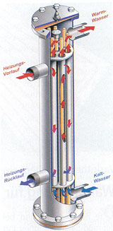

Wärmetauscher mit Kalkschutz
Ausnahmsweise mal keine physikalische Wasserbehandlung, sondern ein Konstruktionsprinzip: Lose eingelegte Dorne in den Wärmeübertragungsrohren geraten beim Durchströmen in Schwingung. Setzt sich Kalk ab, schlagen ihn die Dornen ab. Weiter haben die Dornen die Funktion von Turbulatoren und sorgen für einen enorm hohen Wärmeübergang. Der Hersteller Ecotherm gibt k-Werte von 3.500 bis 5.000 W/m2K an.
Ein Wärmetauscher mit 250 kW hat einen Brauchwasserinhalt von 3 Litern und einen Heizwasserinhalt von 6 Litern. Fließgeschwindigkeiten für das Brauchwasser liegen zwischen 1,4 und 1,8 m/s.
