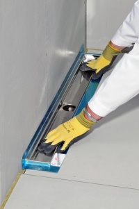

TECEdrainline für den Trockenbau: Die Edelstahlrinne wird mit aufgekantetem Flansch direkt an der Wand eingebaut.
Passgenau: Der Einbauplatz für die TECEdrainline-Duschrinne ist in dem Fermacell-Bodenelement ausgespart.
