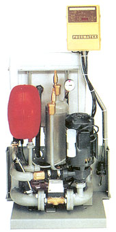

Die Druckhaltestation Transferomat von Pneumatex erfüllt die Funktionen Druckhaltung, Volumenausgleich, Nachspeisung und Entgasung des Anlagenwassers. Das Gerät entnimmt dazu kontinuierlich Wasser, das zur Entgasung auf Unterdruck entspannt wird. Eine Eco-Schaltung erlaubt die zeitliche Reduktion der Entgasungsfunktion.
Das Ausdehnungsgefäß wird drucklos betrieben. Eine Blase aus Butylkautschuk verhindert das Eindringen von Sauerstoff in die Heizkreise. Eine Pumpe speist das Wasser wieder ein. Bei erhöhtem Sicherheitsbedarf wird der Transferomat auch mit zwei Pumpen geliefert.
