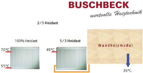

Aus 70/55 wird 45/35 – dem Heizkörper wird Zusatzheizfläche nachgeschaltet

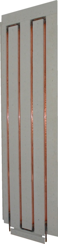

Eine Möglichkeit, um das Temperaturniveau im Heizkreis deutlich abzusenken, ist die Steigerung der Heizfläche. Die Buschbeck-Wandheizmodule bedienen sich dieser Vorgehensweise. Sie sind hydraulisch so konzipiert, dass man sie einfach in den Heizkörperrücklauf als Zusatzheizfläche einbinden kann. Einem Heizkörper mit Auslegung 70/55 und 1,2kW Leistung werden beispielsweise einfach 5 Buschbeck–Wandheizmodule (5qm Nettoheizfläche) in Reihe nachgeschalten. So kann bspw. eine Auslegung von 45/35 realisiert werden. Der Strömungswiderstand der nachgeschalteten Wandheizmodule ist dabei so gering, dass er durch eine Öffnung der Voreinstellung am Thermostat einfach ausgeglichen werden kann. Bei vergleichsweise niedrigen Temperaturen der Heizfläche und einem hohen Anteil an Strahlungswärme steigt auch der Wohnkomfort und damit die Lebensqualität spürbar.
Vollkupfer Wärmeverteilung macht den Leistungs-Unterschied
Die enorme Wärmeleistung wird durch eine hochwertige Wärmeverteilung aus Kupfer-Rohr mit angeschweißten kupfernen Wärmeleitblechen erreicht. Gegenüber Systemen mit Kunststoffrohren kann so ein deutlich geringerer Wärmewiderstand erzielt werden.
