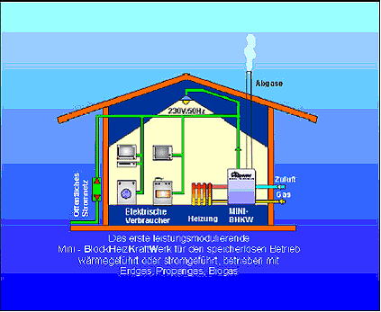

Mini-BLOCKHEIZKRAFTWERK
Speicherloser Betrieb jetzt auch in kleinen und mittleren Gebäuden möglich
Das ecopower Mini-BHKW ist nun gerüstet für den speicherlosen Betrieb. Dank der einmaligen Leistungsregulierung kann das Mini-BHKW auch ohne Speicher eingesetzt werden. Die neu entwickelte Steuerung errechnet zu jedem Zeitpunkt die benötigte Drehzahl, damit die geforderte Wärme zum Heizen eines Gebäudes geliefert werden kann und gleichzeitig der Motor mit seiner idealen Temperatur von 75°C betrieben wird. Die im Labor und im Feld getestete Betriebsart ist ab sofort einsatzbereit.Die Vorteile liegen auf der Hand, der Kunde muss erheblich weniger Investitionskosten aufbringen um ein Mini-BHKW einzusetzen. Fallen doch erstens die Kosten für den Speicher und die Temperaturhochhaltegruppe des Motors weg und zweitens spart er sämtliche Installationskosten dieser Komponenten.Die Einbindung wird erheblich vereinfacht, was sich selbstverständlich auch auf die Planung und deren Kosten auswirkt. Das Modul kann somit ähnlich wie ein Heizkessel an das System angeschlossen werden, ganz nach dem Motto "plug and play"!
Der Betrieb mit Speicher zur Erzielung einer maximalen Flexibilität bezüglich Stromproduktion bleibt weiterhin möglich. Selbstverständlich sind alle bisherigen Vorteile eines ecopower Mini-BHKW in der neuen Version integriert. Somit ist die Warmwasseraufbereitung, Heizsteuerung mit den verschiedenen Modi, festes Drehzahlprogramm usw. fester Bestandteil des Gerätes und der Kunde kann die für seine Bedürfnisse idealste Betriebsart frei wählen und auch noch nach der Inbetriebsetzung ändern.Auch die beliebten Optionen wie z.B. die Fernüberwachung oder das Benutzerprogramm ecoHome sind weiterhin hochaktuell und werden von zahlreichen Kunden geschätzt.
Erweiterte Modulation
Damit ein Betrieb ohne Speicher in allen Gebäuden vollumfänglich gewährleistet werden kann, ohne dass das Mini-BHKW auch bei der Abgabe einer minimalen thermischen Leistung ständig ein- und ausschaltet werden muß, wurde die bisher bereits hohe Modulation noch erweitert. Das ecopower Mini-BHKW erreicht neu einen Modulationsgrad mit Faktor 3,6.Die erweiterte Modulation erlaubt nun, die Drehzahl bis auf 1200 U/min zu senken. Dies ergibt einen erweiterten Leistungsbereich für die elektrische Leistung von 1,3 bis 4,7 kW und eine thermische Leistung von 4 bis 12,5 kW. Der Wirkungsgrad bleibt über den gesamten Drehzahlbereich dank der patentierten Regelung sehr gut. Die Emissionswerte können bei jeder Drehzahl eingehalten werden.Der Feldtest während der letzten Heizsaison hat nur positive Resultate geliefert. Kunden und Entwickler waren in gleichem Masse von der neuen Steuerung begeistert. Das ecopower Mini-BHKW lieferte immer die geforderte Wärmemenge. Während den Übergangsmonaten erreichte der Motor mit sehr tiefer Drehzahl hohe Betriebsstunden, was eine sehr gute Stromabdeckung auch zu Zeiten mit geringem Wärmebedarf ergibt. Dies ist wirtschaftlich um so interessanter, da diese Perioden (Frühjahr und Herbst) statistisch doppelt so lange dauern als z.B. die Zeitperiode mit hohem Wärmebedarf.Die neue Generation des ecopower Mini-BHKW mit erweiterter Modulation ist ab Juni 2001 erhältlich.
