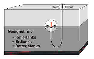

Das Problem:
Wasser und Ölschlamm wird nach jeder Betankung auf der Bodenphase aufgewirbelt und von der Saugleitung erfasst. Gelangen die Teile zum Filter, Pumpe oder Brenner, sind Störungen die Folge. Selbst leichte Schwebstoffe brauchen mehrere Wochen um sich auf dem Tankboden abzusetzen. Diese Störungen sind besonders unangenehm für Heizungsinstallateure, wenn es sich um "Wartungskunden" handelt. Gerade hier ist es wichtig, Störungen - die zwischen den Wartungsintervallen entstehen können - zu vermeiden.
Die Lösung:
Mit unseren Systemen haben Wasser, Ölschlamm und Alterungsprodukte keine Chance, in Ölleitungen zu gelangen, da die Absaugung von Heizöl ausschließlich ca. 8 cm unter der Öloberfläche erfolgt.
Die Montage:
Einfache, schnelle und sichere Montage durch kpl. Saugleitungen für Anschluß an bestehende Kupfer / Stahl-Saugleitung. Schwimmer und Abstand-Stern sind nachrüstbar an flexible Leitungen. Erdtanks können problemlos nachgerüstet werden - ohne den Domdeckel zu demontieren - Dank der schlanken Abmessung des 1" Schwimmers.
Auch verstrebte Kellertanks können durch die neue Seilführung mit der schwimmenden Saugleitung nachgerüstet werden!
