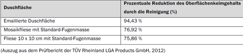

Die Untersuchung der TÜV Rheinland GmbH vom 4. Juni 2012 hat sich den Hygieneeigenschaften von Duschflächen gewidmet und belegt, dass ein Duschbereich mit fugenloser Oberfläche (z. B. aus Stahl-Email) deutlich hygienischer und pflegeleichter ist als eine geflieste Dusche: Schon nach einer einfachen Reinigung mit einem handelsüblichen, nicht desinfizierenden Neutralreiniger<br />reduzierte sich der Oberflächenkeimgehalt auf der emaillierten Duschfläche um über 94 Prozent, während sich der Oberflächenkeimgehalt der gefliesten Duschfläche nach der Reinigung nur um weniger als 77 Prozent verringerte.

Eine Untersuchung der TÜV Rheinland GmbH aus dem Juni 2012 hat sich den Hygieneeigenschaften von Duschflächen gewidmet und belegt, dass ein Duschbereich mit fugenloser Oberfläche (z. B. aus Stahl-Email) deutlich hygienischer und pflegeleichter ist als eine geflieste Dusche: Schon nach einer einfachen Reinigung mit einem handelsüblichen, nicht desinfizierenden Neutralreiniger reduzierte sich der Oberflächenkeimgehalt auf der emaillierten Duschfläche um über 94 Prozent, während sich der Oberflächenkeimgehalt der gefliesten Duschfläche nach der Reinigung nur um weniger als 77 Prozent verringerte.
Als große Schwachstelle erwiesen sich insbesondere die Fugen durchgefliester Duschen. Der TÜV-Bericht stellt fest, dass in gefliesten Duschbereichen „durch die Absorptionsfähigkeit des Fugenmaterials über längere Zeit ein feuchtes Milieu erhalten bleiben kann, das wiederum auf lange Sicht eine Vermehrung von Mikroorganismen stärker begünstigt als eine vollständig trocknende, glatte Oberfläche“, wie sie bei emaillierten Duschen vorhanden ist. Zudem sammeln sich in Fliesenfugen und auf rauen Fliesenoberflächen Wasser und Schmutz (wie beispielsweise Haare oder Hautschuppen) leichter als auf glatten Materialien.
Besonders ärgerlich: Da Fliesenfugen durch eine normale Reinigung nicht ausreichend gesäubert werden, empfiehlt sich die Verwendung von desinfizierenden Reinigungsmitteln. Diese mindern zwar häufig die Verunreinigung der Fugen, rufen aber auch ein neues Problem hervor: Scharfe Reiniger können Fliesenfugen angreifen, sie porös werden und Risse entstehen lassen. Mögliche Folgen sind Durchfeuchtungsschäden unterhalb der Dusche. Die TÜV-Untersuchung belegt schon nach einem Untersuchungszeitraum von 29 Tagen: „Bei Duschwanne 1 (10 x 10 cm Fliesen mit Standard-Fugenmasse) konnten im Laufe der Untersuchung kleine Risse im Fugenmaterial festgestellt werden. Eine nach DIN EN 14527 [4] vorgeschriebene erkennbar glatte Oberfläche ist nicht vollständig erfüllt.“
Was das für ein Hotel mit mehreren Hundert Zimmern bedeuten kann, lässt sich leicht ausrechnen. Auch Kliniken, deren Bäder höchste Hygienestandards und somit eine chemische Desinfektion erfordern, sind mit gefliesten Duschbereichen schlecht beraten. Für beide Einrichtungen eignen sich demgegenüber emaillierte Duschflächen, denn diese sind laut Prüfungsbericht „erkennbar glatt und frei von nicht erreichbaren Ecken, welche die Reinigbarkeit beeinträchtigen könnten“. Durch ihre fugenlose, porenfreie Oberfläche sind emaillierte Duschflächen somit nicht nur einfacher zu reinigen, mit ihnen ist die Gefahr von Durchfeuchtungsschäden nahezu ausgeschlossen – selbst bei Nutzung von chemischen Desinfektionsmitteln.
