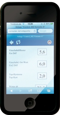

Einstellungen über das iPhone ablesen und unterwegs bei Bedarf ändern. Bild:CONSOLAR
Einstellungen über das iPhone ablesen und unterwegs bei Bedarf ändern. Bild: Consolar
