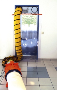

Einfache Installation der DCD-3.0 durch Schnellverschluss. Bild: HEYLO
Vor Beginn der Arbeiten sollten die Zugänge zur Baustelle gesichert, Bodenbeläge abgedeckt und die Baustelle mit entsprechenden Systemen gegen Staub abgeschottet werden. Bei der Sanierung ganzer Räume werden angrenzende Gebäudeteile ideal durch die HEYLO Staubschutztür DCD-3.0 vor Staub geschützt. Sie ist mit 8 kg leicht transportierbar und durch den praktischen Schnellverschluss in 5 Minuten installiert. Die Türeinheit wird am Haltegriff festgehalten und mittels Spanngriff in der Tür fixiert. Die mitgelieferten PVC-Folien werden jetzt passend zur Türbreite per Klettverschluss und Klammern an der DCD-3.0 befestigt. Bei Bedarf können die beiden Folien (Länge 2 m) mit einem Cutter gekürzt werden. Dank zusätzlicher Adapter kann die DCD-3.0 für Türbreiten von 680 bis 1430 mm eingesetzt werden.
Staubabsaugung durch Anschluss von Ventilatoren mit Staubsack. Bild: HEYLO

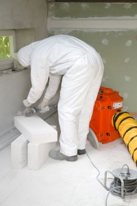

Staubabsaugung direkt an der Arbeitsstelle. Bild: HEYLO
