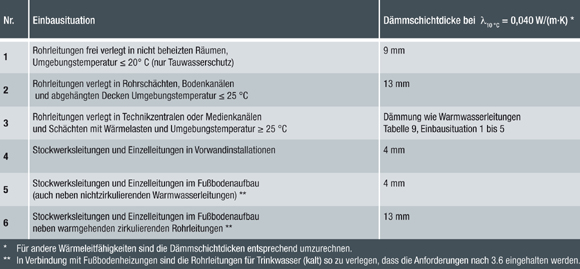

Insbesondere sind Trinkwasserleitungen (kalt) in Abhängigkeit von Temperatur und Feuchtegehalt der Umgebungsluft so zu dämmen, dass eine Tauwasserbildung und eine Erwärmung des Trinkwassers auf > 25°C vermieden wird. Bei üblichen Betriebsbedingungen und Rohrleitungsführungen im Wohnungsbau gelten die Werte für die Mindestdämmschichtdicken nach Tabelle 8, DIN 1988-200 als Richtwerte. Bei längeren Stagnationszeiten kann unter bestimmten Voraussetzungen eine Standard-Dämmschichtdicke nach DIN 1988-200 keinen dauerhaften Schutz vor Erwärmung der Trinkwasserleitung (kalt) bieten. Das kann im Einzelfall zu entsprechend höheren Dämmschichtdicken oder gar zu einem aufwendigen Aufbau der Anlagentechnik führen.
Tabelle 8 – Richtwerte für Dämmschichtdicken zur Dämmung von Trinkwasserleitungen (kalt)
Dämmschichtdicke bei λ10 °C = 0,040 W/(m*K) bei einer Trinkwassertemperatur von 10°C

Im Vergleich zur alten DIN 1988-2 sind die Dämmschichtdicken in der neuen DIN 1988-200 wesentlich erhöht und in den Vordergrund gerückt worden.
Freiverlegte Rohrleitungen in nicht beheizten Räumen mit einer Umgebungstemperatur von = 20 °C sollen mindestens mit 9mm (vorher 4mm) sowie Leitungen in Rohrschächten, Bodenkanälen und abgehängten Decken mit einer Umgebungstemperatur = 25 °C mit mindestens 13mm (vorher 9mm) gedämmt werden.
Zusätzlich wurde zur Wärmeleitfähigkeit eine Temperatur angegeben. Das heißt, die Dämmschichtdicken sind gerechnet bei 10 °C und Lambda 0,040 W/(m • K).
